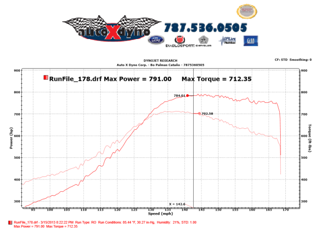

Aquí es que comenzamos a adaptar los diferentes programas y a corregir un monton de errores en los sistemas operativos que estabamos teniendo. Nuestro principal problema era que despues de 4400rpms la computadora decidia no entrar mas en la tabla de boost.... QUE CONVENIENTE....
Se buscó una solución adecuada al problema y resolvimos... Luego de 4 horas en el dyno sin darle un solo pase, estabamos listos para dar el primero..........
UNOS FLAMANTES 455whp!!!! En ese momento el dueño decidió cogerse una jumeta! Nos vemos; me dijo... Cuando hagas el número que te pedi me envias una foto. Sin foto no hay paraíso.
