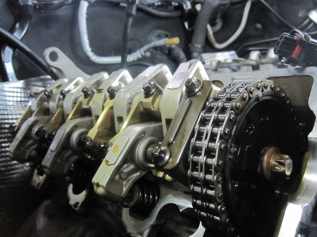

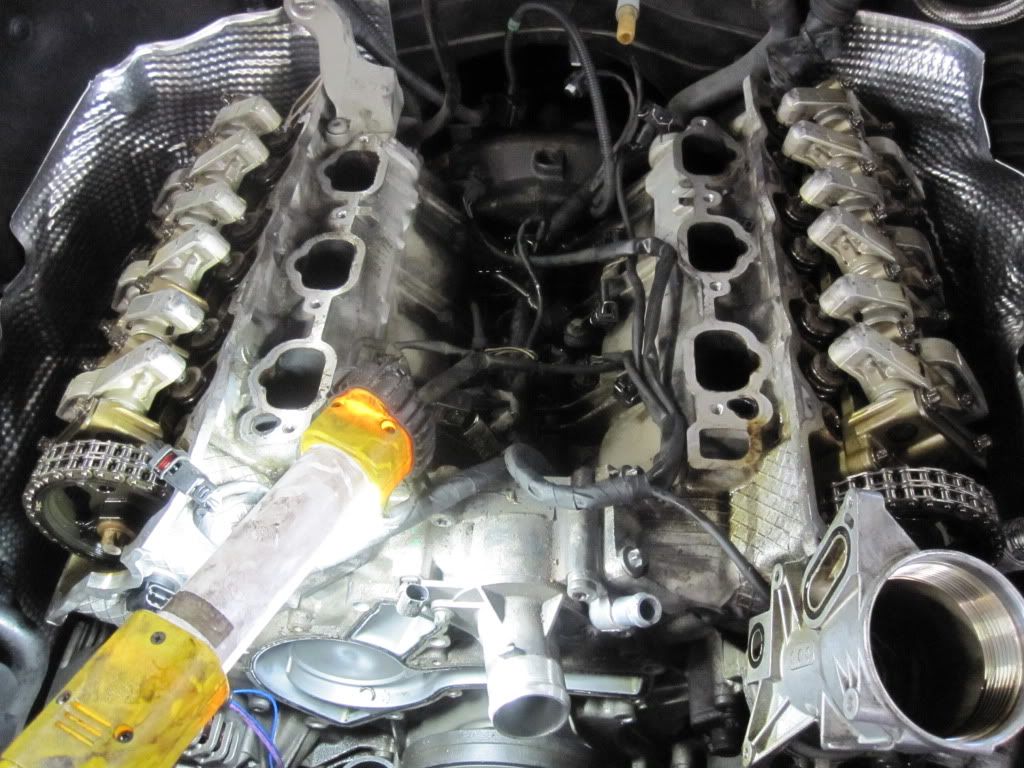

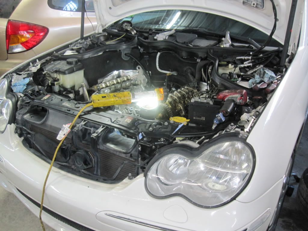

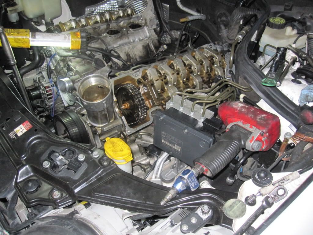

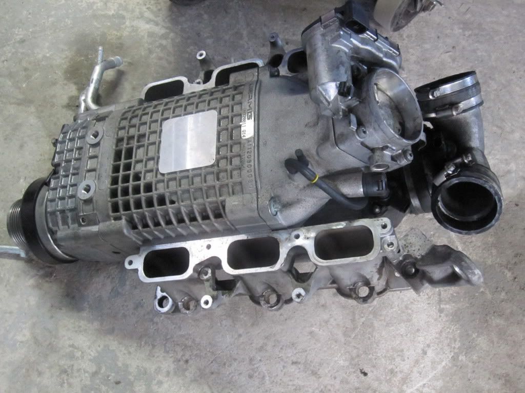

Bueno mi gente, hoy pase por el taller a ver como llevaban el Meche y HAY MAMA affraid miren con lo que me encontre y pensar que apenas estaban empesando ohno
EL SUPERCHARGER
LO BUENO FUE VER QUE LE DOY BUEN MANTENIMIENTO, HAY SE PUEDE COMER PAPEHHHH hmhmhm
SEGIREMOS INFORMANDO ohno

Eaaa y que le encontraron que lo abrieron así? ohno
Re: EN SALA DE OPERACIONES
Post by C32AMG on Mon Dec 05, 2011 10:33 pm

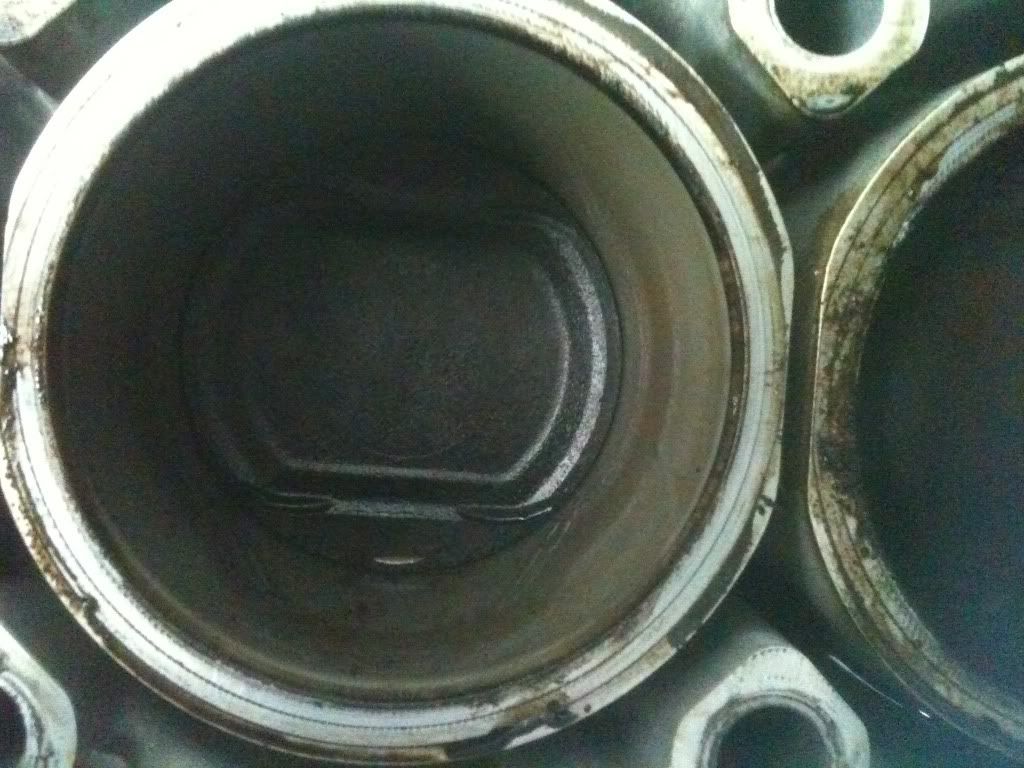

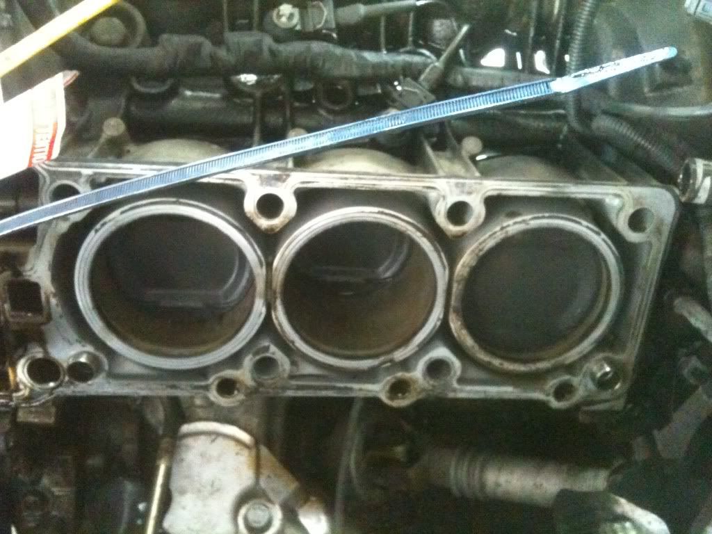

tenia un fallo en baja en el piston #5 y le en contraron un poco de humedad en la manga del respiradero que a la ves retornaba comprecion por la misma, le llevaron el carro a Buru para una segunda opinion y el confirmo lo mismo, no se como carajos el muy Kbron parece que escupio la junta, pero eso lo sabre realmente manana cuando saquen las tapas y si sigue jodiendo sera el primer Meche AMG 20B humm

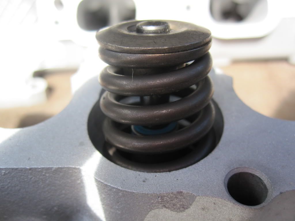

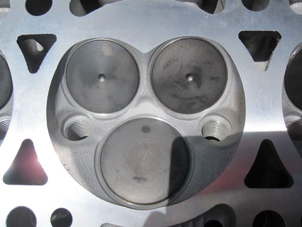

Bueno se supone que una valvula se encontro con el piston #5 pero por mi madre que yo no vi nada, jusguen ustedes
se supone que es el piston del medio, yo lo vi igual a los demas noidea
de hecho lleve las tapas a presurizar y tenian perdida de precion, no solo en el 5 tambien en los demas, asi que le haran trabajo completo acientos, guias, corte, limpieza y valvula ohno
quiero darle carinito al carrito y espero que le dure, ahora Yogy tu paltia esta segura humm espero que salga con un par de caballitos mas evil1

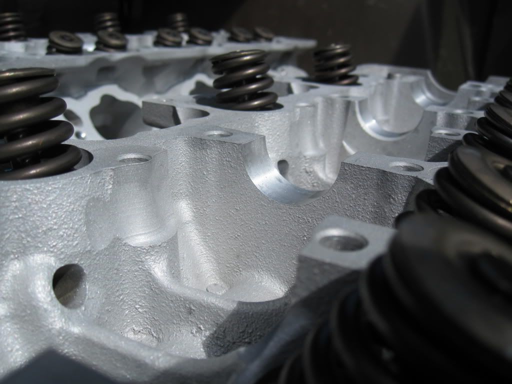

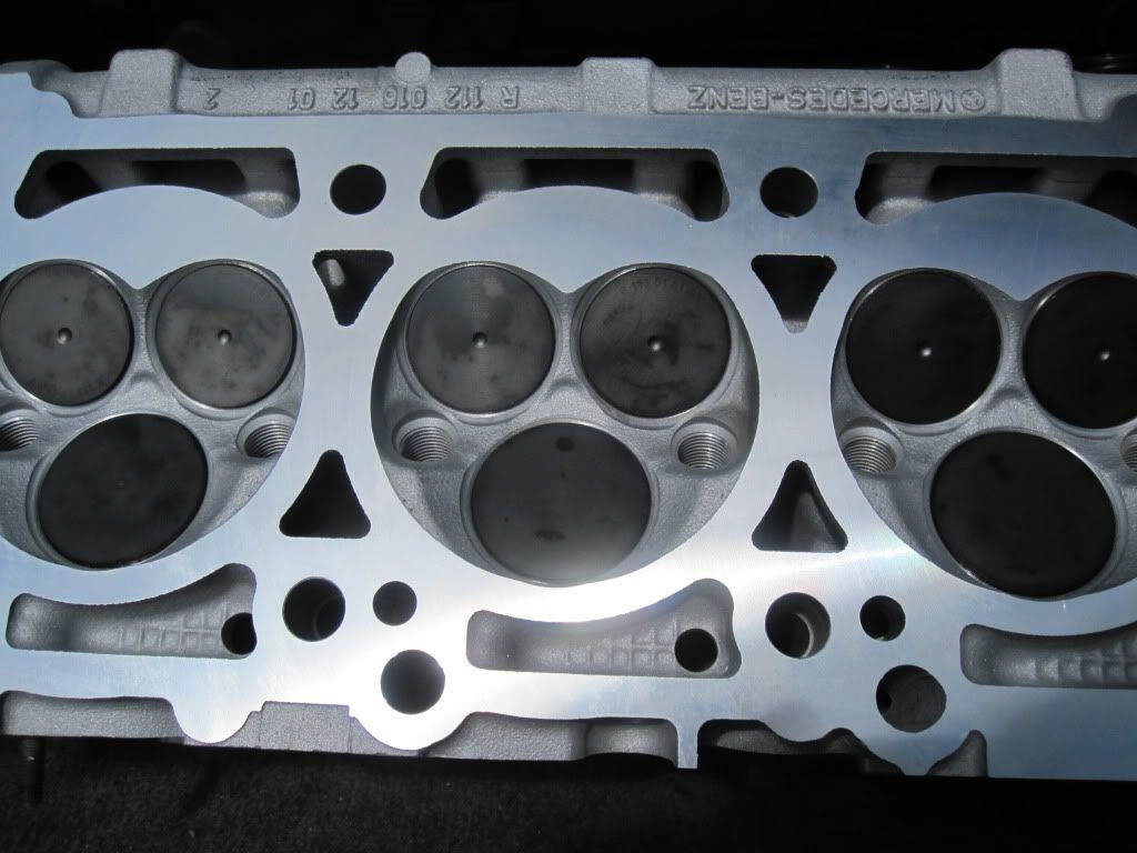

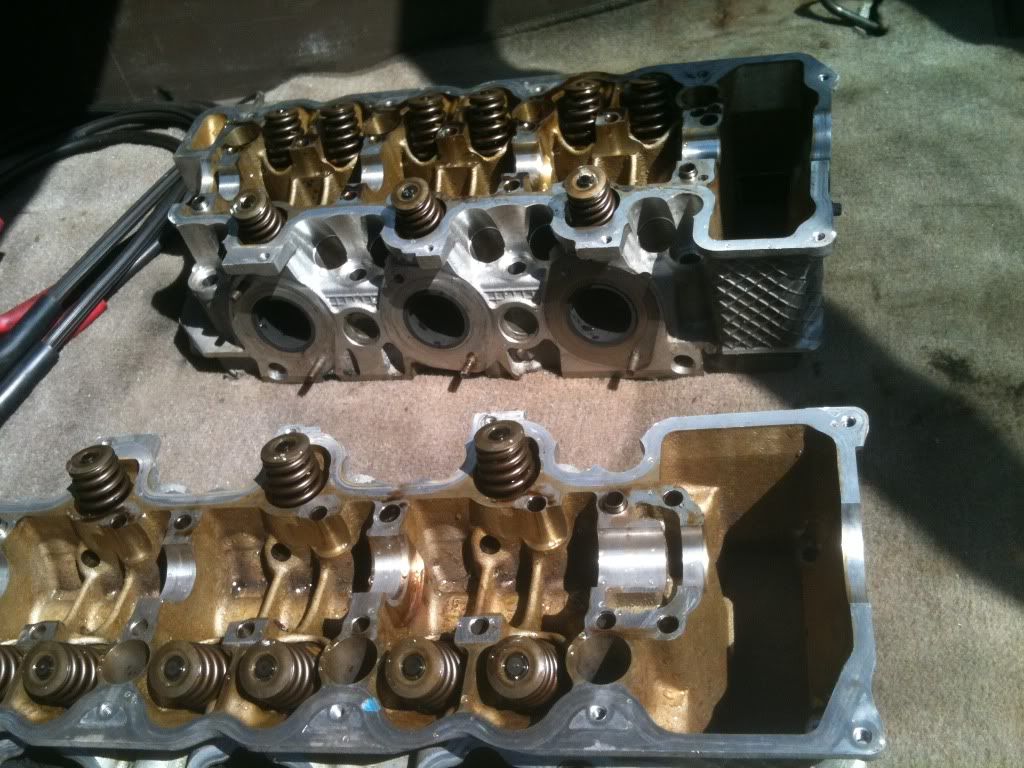

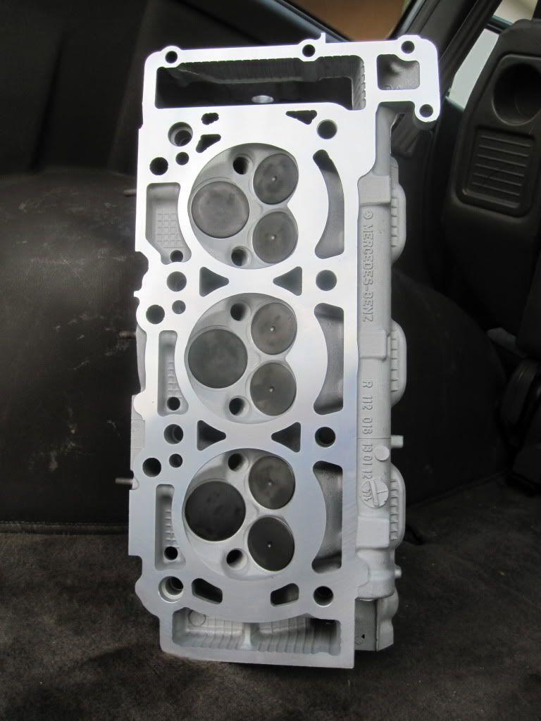

Hoy me entregaron las tapas del Meche y tengo que admitir que aunque el tipo es un poco caro, trabaja kbron. bow
un trabajo super limpio y a un tiempo super razonable
El trabajo lo hiso Fonseca, tiene su taller en Toa Alta y pronto haremos un por los talleres en su neg. A trabajado las tapas de muchos de los carros de pista que conocemos, entre ellos El Liceo.
